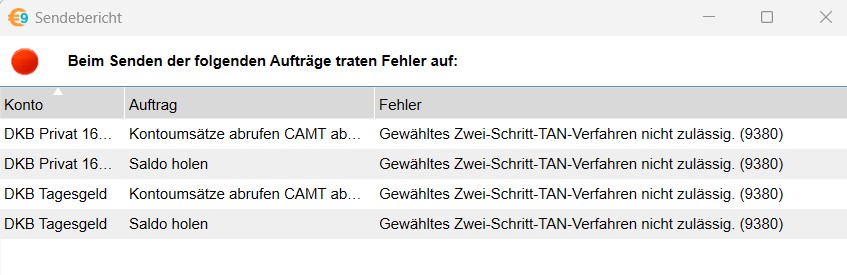

Habe das gleiche Problem.
In "Aufträge" erscheint dann diese Meldung:
Screenshot 2024-11-25 133521 ALF.jpg (61.78 KiB) 14531 mal betrachtet
Habe auch 9.2.2 installiert. Auch keine Freigabe durch APP möglich.
Protokoll ist unterwegs!

alle aktuell uns bekannten Infos finden sie immer hier:
Es muss in manchen Fällen das TAN-Verfahren manuell neu ausgewählt werden.
Bitte so vorgehen:
-wechseln Sie in die Kontenverwaltung
-markieren Sie eines der DKB-Konten
-klicken Sie auf "Mehr > Bankparameter abrufen"
-lassen Sie dies online durchführen
-klicken Sie auf "Ändern"
-wechseln Sie zu "Zugänge / Medien"
-wählen Sie das korrekte (neue) TAN-Verfahren
-bestätigen Sie mit "Ok"
-klicken Sie auf "Mehr > Synchronisierung".
Damit sollte der Zugang mit dem neuen TAN-Verfahren funktionieren.
