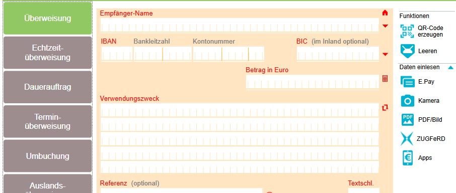

Konto wählen (eines das keine Echtzeitüberweisung unterstützt)
Überweisung auswählen, Alle Funktionen vorhanden.
Screenshot 2025-10-02 163713.jpeg (81.14 KiB) 5589 mal betrachtet

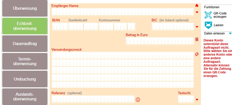

dann Echtzeit auswählen, alle nicht nutzbaren Funktionen werden nicht angezeigt.
Screenshot 2025-10-02 164013.jpeg (76.61 KiB) 5589 mal betrachtet
dann wieder Überweisung wählen, die Funktionen zum Senden und Speichern fehlen!
Screenshot 2025-10-02 164200.jpeg (70.37 KiB) 5589 mal betrachtet
Lösung, Vorgang abbrechen und neu starten und nicht auf Echtzeitüberweisung klicken. ;-)

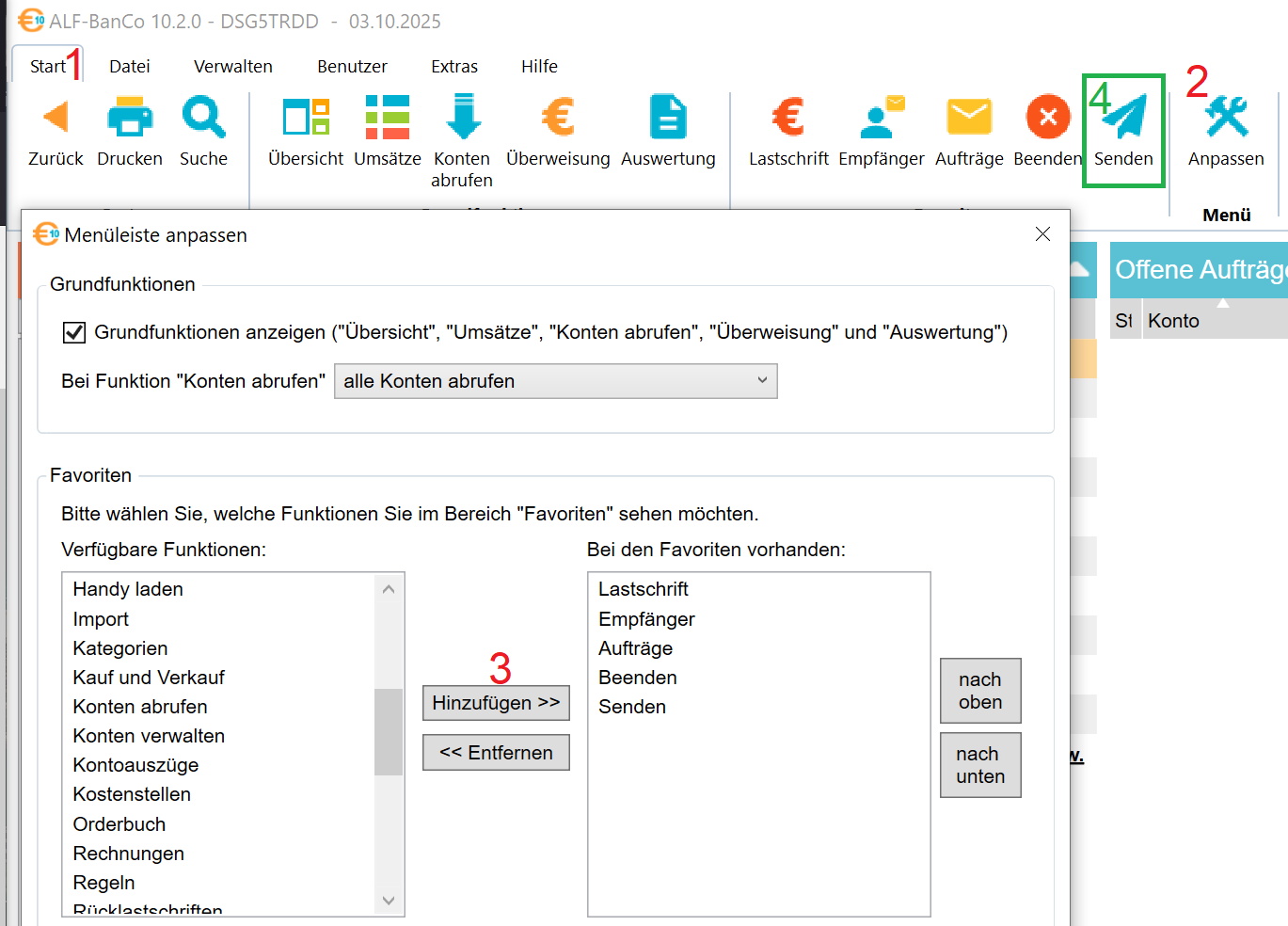

Auf der Startseite fehlen die Funktion Senden dauerhaft. War praktisch von der Startseite aus gleich zu überweisen.
AZ29D2
Beiträge: 177
Wohnort: Nordhessen
Re: BUG: AB 10.2.1 Überweisung
Beitrag von AZ29D2 »
Neanderthaler1 hat geschrieben: Do 2. Okt 2025, 20:09 Auf der Startseite fehlen die Funktion Senden dauerhaft. War praktisch von der Startseite aus gleich zu überweisen.
Probiere bitte über [Start] -> [Menü] -> [Anpassen] -> [Menüleiste anpassen] die Funktion in den Favoriten zu aktivieren.

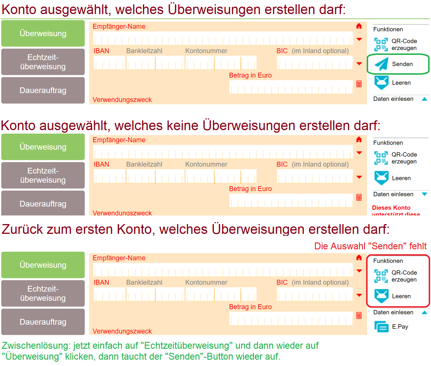

Ich kann den Bug von alexj nachvollziehen.
Es hat aber nicht unbedingt was mit der Echtzeitüberweisung zutun. Der Fehler tritt bei allen Auftragsarten auf.
Es sieht so aus, als ob die rechte Seite mit den Funktionen (QR-Code erzeugen, Senden, Leeren) nicht zusammen mit der linken Auswahl (Überweisung, Echtzeitüberweisung, Dauerauftrag, ...) geladen wird, sondern in einem zweiten Schritt.
Zwischenlösung:
Wenn der "Senden"-Button nicht angezeigt wird, einmal kurz eine andere Auftragsart auswählen und zurück zur Überweisung.
Dann ist der "Senden"-Button wieder sichtbar.
@ALF: der Fehler tritt vermutlich erst ab Version 10.2.1 auf.
Hier mal das ganze bildlich:

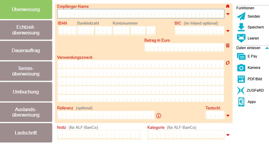

Es fehlt nicht nur der Sendebutton, sondern auch die Speichern-Funktion und bei z.B. Umbuchung ist über das Seitenmenü "Funktionen" gar nichts mehr zu machen. Der Grund dafür scheint die Funktion 'QR-Code erzeugen' zu sein, welche die beiden anderen Funktionen quasi überlagert.
Der beste Workaround ist im Moment, alle benötigten Auftragsarten in die Favoritenleiste zu packen. Dann zuerst das Konto wählen, danach die Auftragsart nicht innerhalb des Auftragsfensters auswählen, sondern über den entsprechenden Favoriten. Auf diese Weise erscheinen dann sowohl Senden als auch Speichern (und nicht die QR-Code Funktion, die niemand braucht bzw. brauchen sollte, weil QR codes beim Banking eh ziemliche 'bad practice' sind).
