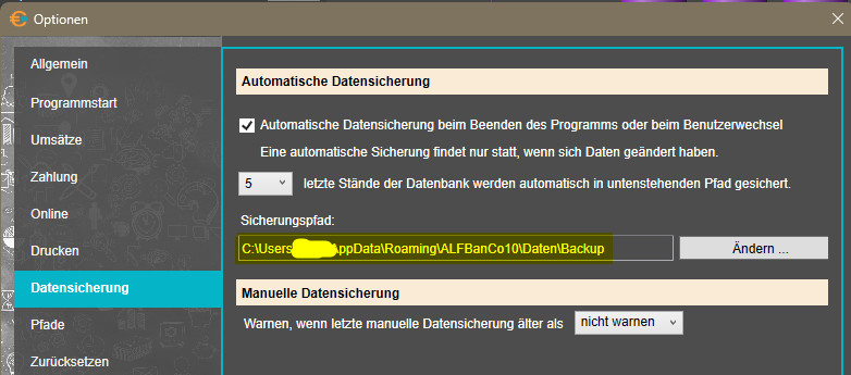

ich habe die USB-Version von Alfbanco installiert.
Die Version 9 lag noch in dem Verzeichnis "T:\ALFBanCo9". Die Version 10 habe ich im Verzeichnis T:\ALFBanCo\ installiert, weil ich wegen den Dokumenten den Pfad auch bei Version 11 gleich lassen möchte.
Das Problem bei der Datensicherung und der Datenrücksicherung ist, dass hier immer noch der alte Pfad "T:\ALFBanCo9\Optionen\Backup\" und "T:\ALFBanCo9\Optionen\Backup\" gelesen wird.
Eigentlich müsste doch hier automatisch der neue Pfad angezeigt werden, insbesondere da unter den Pfad-Einstellungen der Pfad "T:\ALFBanCo\Optionen\" steht.

dies ist kein Fehler, sondern läßt sich individuell einstellen :wink: .
Einfach den Pfad über <Extras> dann <Optionen> und <Datensicherung> auf das gewünschte Verzeichnis legen.
Für den Fall der Fälle 8) : Weitere drei Pfade lassen sich zudem unter dem folgenden Menü-Punkt <Pfade> verwalten

da steht bei mir "T:\ALFBanCo\Optionen\Backup".
Und dennoch kommt bei der Rücksicherung der falsche Pfad
Insofern denke ich, dass hier doch ein Fehler vorliegt.

DieterE hat geschrieben: Di 30. Dez 2025, 15:14 Insofern denke ich, dass hier doch ein Fehler vorliegt.
Grundsätzlich werden hier zwei verschiedene Sicherungsarten durchgeführt.
1. Automatische Sicherung - in einen festgelegten Pfad
2. Manuelle Sicherung - mit einer einzustellenden Warnung z.B. nach 30 Tagen
Bei der manuellen Sicherung greift nicht der oben eingestellte Pfad, sondern es muss bei der manuellen Ausführung ein individueller Pfad angegeben werden. Dieser Pfad bleibt dann für die nächste manuelle Sicherung voreingestellt.

wir gehen davon aus, dass die Kunden diesen Pfad individuell eingestellt haben und dieser Pfad wird deshalb bei der Konvertierung nicht geändert.
In Ihrem Fall, bei USB-Version wenn der Pfad unterhalb des Installations-Pfads liegt, wäre eine Änderung aber durchaus sinnvoll.
Wir haben dies notiert und werden prüfen, ob wir dies bei der nächsten Konvertierung berücksichtigen können.
