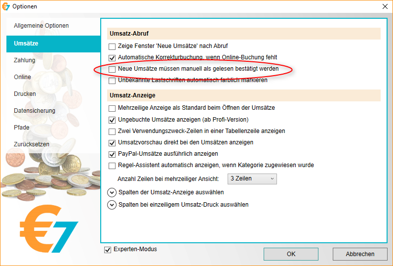

Die Einstellung in den Optionen (siehe Screenshot) ist in der Version 7 wirkungslos. Egal ob mit oder ohne Häckchen müssen neue Umsätze generell manuell angesehen werden um die Umsätze als gelesen anzuzeigen.
Ich nutze die Profiversion 7.1.3
In der Version 6 funktioniert es problemlos.

Ich starte Alf-BanCo 7 und lande sofort gewollt auf der Umsatzseite und es wird beim 1. Start ein Kontoabruf gemacht (auch so gewollt). Sind neue Umsätze vorhanden, werden diese in der Tabelle in dicker Schrift angezeigt und nicht wie bei Version 6 in normaler Schrift. Ich muss jeden Umsatz erst einmal anklicken um diese Schrift ebenfalls als normale anzeigen zu lassen. Diese Ansicht ist immer so, egal ob ich den Haken in den Optionen setze oder nicht.

damit Sie direkt nach dem Abruf erkennen können, welche Umsätze neu sind, ist es aus unserer Sicht korrekt, dass dies "fett" angezeigt werden. Intern sind sie vermutlich bereits als gelesen markiert.
Wenn Sie nach dem Abruf zu einer anderen Funktion wechseln und dann zurück zu den Umsätzen - sind die Umsätze dann immer noch in dicker Schrift?

nach dem Aufruf einer anderen Funktion werden die neuen Umsätze auch in normaler Schrift dargestellt!
Das hatte ich allerdings vorher noch nie getestet. Verwunderlich ist allerdings, dass in der Version 6 die Darstellung gleich in normaler Schrift erfolgt.
Mit dieser Anzeige kann ich nun leben.

Alf hat geschrieben:...damit Sie direkt nach dem Abruf erkennen können, welche Umsätze neu sind, ist es aus unserer Sicht korrekt, dass dies "fett" angezeigt werden.
Ja, aber dann ist es nicht "korrekt", wenn die Markierung des letzten Umsatzes nie gesetzt ist :wink:
Das liegt wahrscheinlich daran, dass eine Markierung eines Umsatzes reicht um diesen, bei deaktivierter Funktion ("Neue Umsätze müssen manuell als gelesen bestätigt werden") als gelesen darzustellen und der Focus nach einem Abruf immer auf den letzen Umsatz gesetzt wird!
