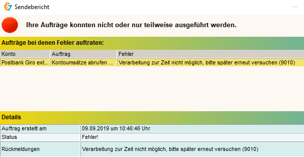

von docbert
Verarbeitung zur Zeit nicht möglich.png (14.55 KiB) 16776 mal betrachtet
Nach Anleitung von ALF vorgegangen und dann diese Fehlermeldung erhalten.
Vielleicht ist es ja nur ein temporäres Problem.
