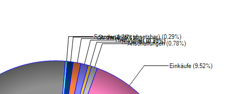

2) Die Auswertungsanzeige für Auswertung nach Kategorie ist im aktuellen Zustand nur bedingt benutzbar:
Es wird immer die automatisch generierte Kategorie "Einnahmen ohne Kategorie" angewählt, auch wenn diese explizit im Auswertungs-Wizard abgewählt wurde, was z.B. eine Auswertung allein der Ausgaben nach Kategorie unmöglich macht. Ferner reflektieren die Checkboxen für die Beschriftungselemente nicht den Zustand des Tortendiagramms nach der Erstellung. z.B. muss die Prozentanzeige erst aus- und wieder eingeschaltet werden, bevor sie tatsächlich erscheint.
Durch ungünstige Anordnung der Beschriftungen im Tortendiagramm sind diese oft nicht lesbar.

Bzgl. „Durch ungünstige Anordnung der Beschriftungen im Tortendiagramm sind diese oft nicht lesbar.“
Das von uns verwendete Anzeige-Element von Microsoft positioniert die Anzeige automaitsch und kann von uns aktuell leider nicht beeinflusst werden.
