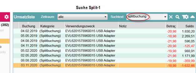

bezüglich der Suche nach Splitbuchungen möchte ich noch einmal auf 2 Fehler hinweisen:
Es existieren 8 Splitbuchungen, die mittels der Suche nach "Splitbuchung" auch gefunden und alle korrekt angezeigt werden
Suchen Split-1.jpg (70.12 KiB) 7380 mal betrachtet
Das ist erst einmal gegenüber AB-7 eine Verbesserung, dort ist die einfache Suche nach "Splitbuchung" erfolglos.

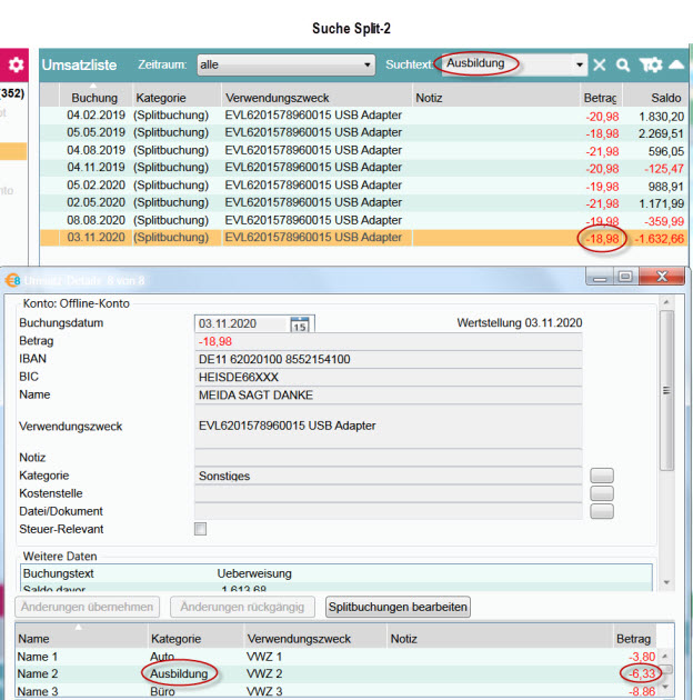

Fehler-1
Die Suche nach "Ausbildung" sollte aber eigentlich nur den Teil der Splitbuchung listen, in dem sich auch "Ausbildung" befindet.
Das ist leider nicht der Fall.
Ich glaube das Problem wurde hier am 04.04.21 schon einmal angesprochen => Darstellung der gesplitteten Buchungen in AB7 schöner
Suchen Split-2.jpg (140.06 KiB) 7383 mal betrachtet

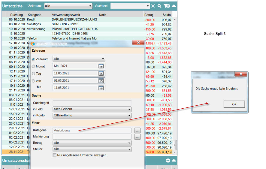

Fehler-2
Die Suche über den Filter/Trichter nach der Kategorie "Ausbildung" ist leider erfolglos:
Suchen Split-3.jpg (156.24 KiB) 7383 mal betrachtet
