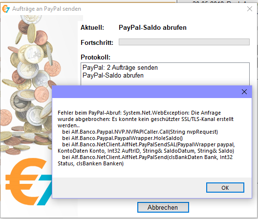

Bei mir kam beim Abruf folgende Meldung:
Fehler PayPal.PNG (111.92 KiB) 13390 mal betrachtet
Was ist zu tun? Ich nutze Version 7.4.0
Beiträge: 13780
Re: PayPal TLS 1.2
PayPal macht zur Zeit immer wieder Änderungen / Wartungsarbeiten.
Bitte versuchen Sie es heute wieder.
