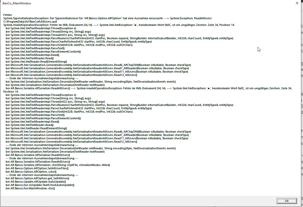

Wollte vorhin meine Konten abrufen. AB stürzt beim Start ab:
2021-03-30 15_48_17-Fehler in ALF-BanCo 8 - Onlinebanking Forum ALF-BanCo - Vivaldi.png
2021-03-30 15_48_17-Fehler in ALF-BanCo 8 - Onlinebanking Forum ALF-BanCo - Vivaldi.png (108.87 KiB) 3544 mal betrachtet

Ich habe jetzt AB8 deinstalliert und die Vollversion neu installiert. Ohne Erfolg.
AB8 bringt diese 2 Fehlermeldungen. Das wars. Ein Task AB8 läuft im Hintergrund.

der Fehler scheint ja durch einen Eintrag in Deiner AllUsers.au8 verursacht worden zu sein.
D.h. versuche mal folgendes:
- ALFBanCo schließen, also auch den Task im Hintergrund beenden
- AllUsers.au8 im "Allgemeinen Einstellungspfad" umbenennen in z.b. AllUsers.au8.alt
- ALFBanCo starten und u.U. die Funktion "Kartenleser einrichten" realisieren.
