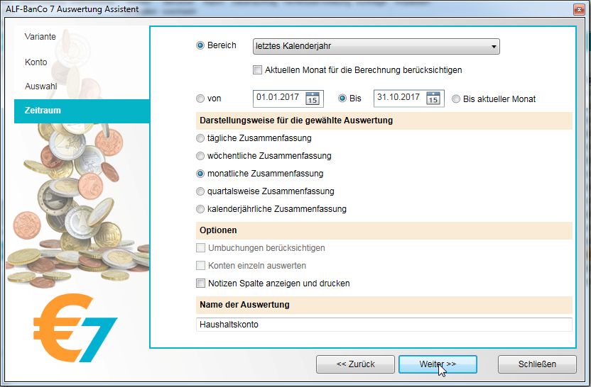

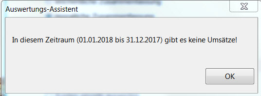

nach dem Jahreswechsel sind viele Auswertungen nicht mehr möglich (bei mir 9 von 10) obwohl der Zeitraum richtig in der Übersicht steht.
Fehlermeldung siehe Anhang.
Um den Fehler zu beseitigen müssen die Auswertedetails geöffnet werden und der Auswertezeitraum angepasst werden. Dieser wird jedoch nicht immer sofort übernommen und das ganze muss mehrmals wiederholt werden. Leider ließ sich dieser Fehler jedoch nicht reproduzierbar protokollieren.
Kann jemand diesen Fehler bestätigen?

ich vermute mal stark, dass Ihr zuvor die Einstellung "Aktuelles Kalenderjahr" hattet, aber die Funktion "Aktuellen Monat für die Berechnung berücksichtigen" deaktiviert war.
Dann zeigt Alf den Zeitraum vom 1.1.2018 - 31.12.2017 an, was natürlich Blödsinn ist
Ich bin mir bei Euer Schilderung auch nicht so richtig darüber im klaren, was Ihr denn überhaupt angezeigt haben wollt?
- Eine Auswertung des vergangenen Jahres ?
- Eine Auswertung des Aktuellen Jahres ?
- Eine Auswertung aller Daten ? (u.U. von 2017 - 2018) ?
Ich nutze fast ausschließlich die Funktion Von [01.01.YYYY] bis "aktueller Monat"
Jedes Jahr im Dezember verändere ich das auf Von [01.01.YYYY]" bis [31.12.YYYY] und das bleibt dann auch so.
Im Januar erstelle ich eine neue Auswertung für das aktuelle Jahr.
