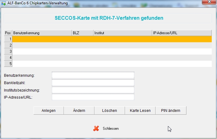

wollte heute meine neue Karte aktivieren und muß dazu ja in die Chipkartenverwaltung.
Karte eingelegt, was passiert:
Dort ist aber ein Benutzer drauf!?
Gegenprobe mit der Sparkasse: Paßt.

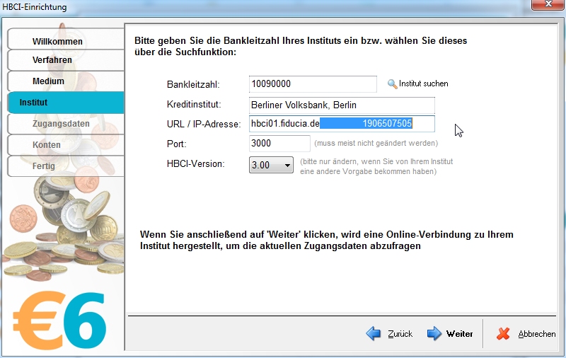

Zweites Problem: Das Login bei der Volksbank klappt nicht.
Lange gesucht und Ursache gefunden: Was bedeutet im zweiten Anhang die Zahl 1906507505?
Lösche ich nämlich alles hinter hbci01.fiducia.de, klappt auch der Zugang.

zum ersten Problem:
bei Sparkassen-Karten wird der Inhalt der Karte (die Zugänge) ohne PIN-Eingabe angezeigt.
Bei SECCOS-Karten muss zuerst die PIN eingegeben werden.
Bitte prüfen Sie, ob ggf. am Kartenleser die PIN-Eingabe erwartet wird.
Zum zweiten Problem: hier scheinen die Zugangs-Daten defekt zu sein. Danke, wir prüfen dies.

Oh, es gibt ja eine Antwort. Warum wurde ich nicht benachrichtigt?
Es öffnet sich das Fenster, siehe Beitrag oben. Es wird die Seccos-Karte gefunden.
Wo soll ich jetzt aber eine Pin eingeben? Mein Leser hat keine Tastatur, Cherry ST-1044U.

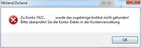

Heute dann ein neues Problem, ich kannkeine Umsätze abholen. Das ging definitiv Ende Dezember beim Einrichten der Karte noch.
Ein 'Konten abrufen' verursacht diese Fehlermeldung: Anhang 2
Nach dem 'Ok' wird ein Dialog mit der Bank aufgebaut. Da sieht Alles gut aus. Anhang 1
Die letzten angezeigten Umsätze sind allerdings vom 28.12.2015. Es gibt Neuere.
Ich gehe also in Verwalten-> Chipkarten-> Chipkarten-Verwaltung.Bei SECCOS-Karten muss zuerst die PIN eingegeben werden.
