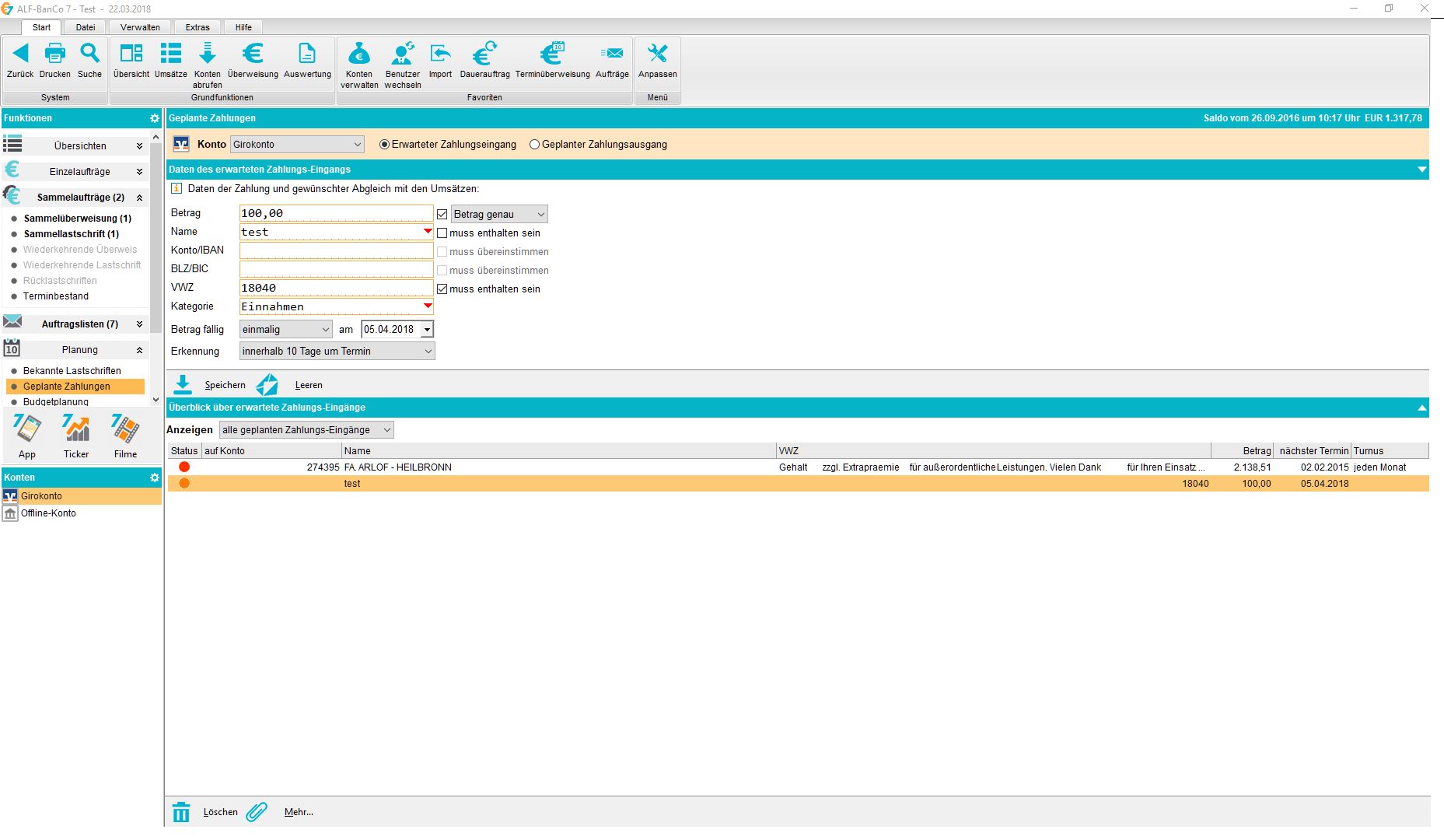

Ganz einfach -> Wie im 1. Bild erstelle ich eine Plaung

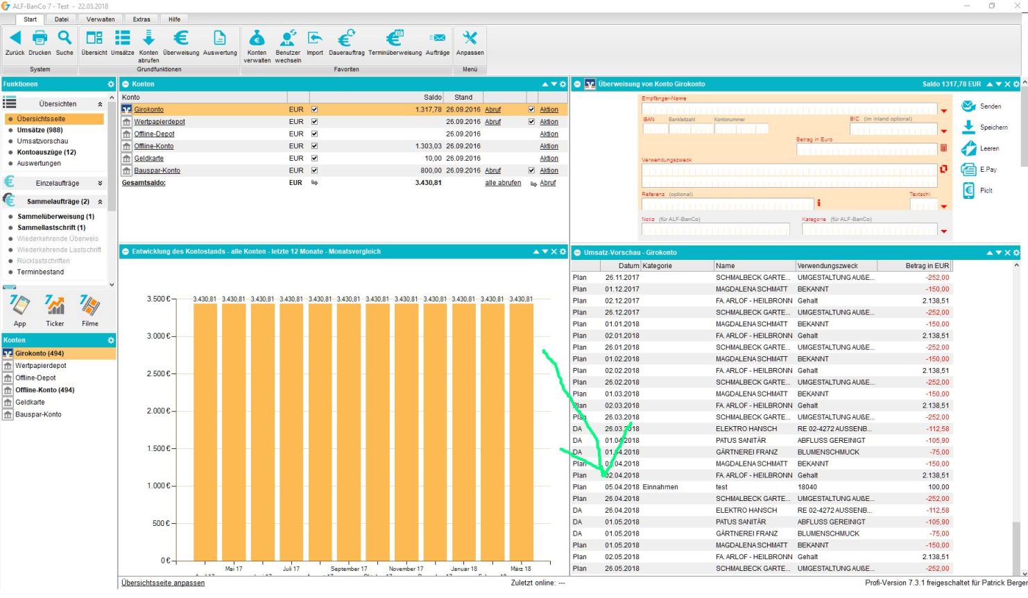

Dann sehe ich diese Planung in der Übersicht wie im 2. Bild. / Anmerkung : Manchmal muss man zwischen den Menüpunkten switchen um es in der Übersicht zu sehen. Ganz selten hilft nur Alf zu beenden und neu zu starten, dann ist die Planung vorhanden - Das ist in letzter Zeit aber weniger geworden.
  • 3
Am nächsten Tag ist die- oder sind mehrere Planungen verschwunden. Wie gerade beim letzten Mal nur nach einem Update. Hier in Kurzform : Planung erstellt, Planung sichtbar. Ein Alf-Update gemacht. Alf hat automatisch neu gestartet und dann war die Planung in der Übersicht weg und in den Planungen als erledigt markiert.

generell werden Planungen nicht beim Start als "erledigt" markiert, sondern nur beim Abruf, wenn ALF-BanCo einen passenden Eintrag in den Umsätzen erkennt.
Bitte beobachten Sie mal nach jedem Abruf, ob die Planung dann als "erledigt" markiert wird.
Falls es nach einem Abruf erfolgt, prüfen Sie bitte, ob ein entsprechender Umsatz vorhanden ist.
