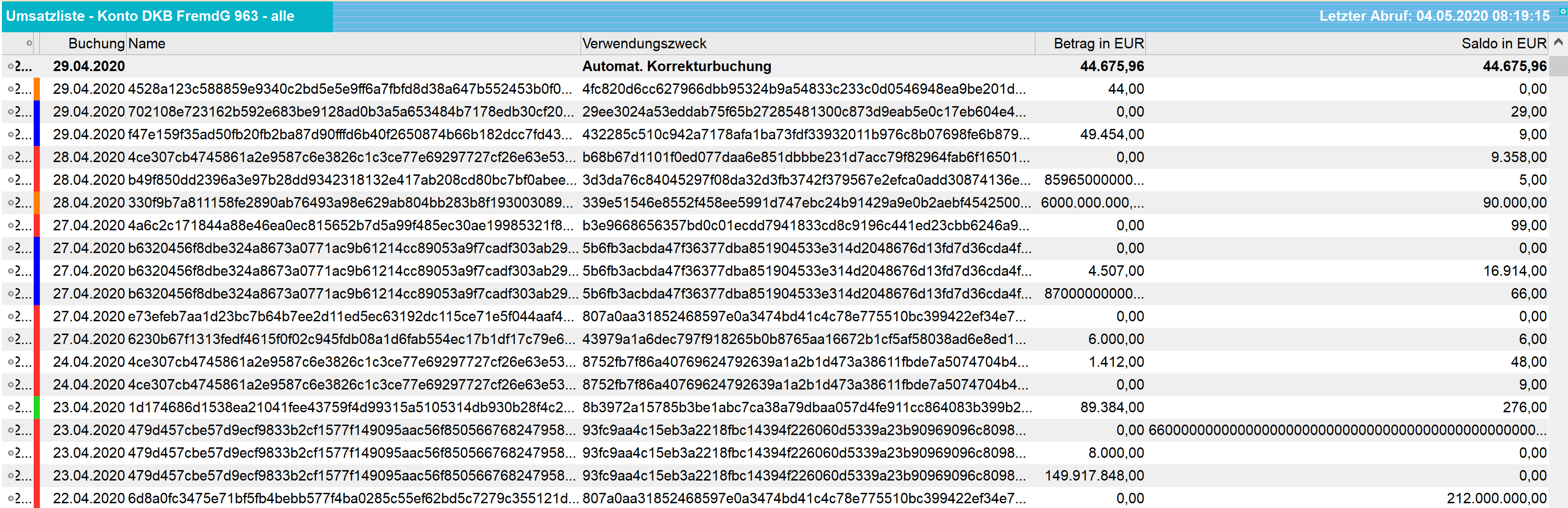

Ich habe am 29.04.2020 Alf-Banco 7.6.4 mit den Daten auf unserem SQL Server Express 17 geöffnet und finde die bisherigen Kontoumsätze nur verschlüsselt angezeigt vor. Neue Umsätze werden allerdings korrekt angezeigt (s. Screenshot).

Verschlüsselt angezeigte Umsätze

Gleichwohl werden die Daten im Grundsatz im ALF-Banco Client unverschlüsselt angezeigt, anderenfalls wäre dieser nicht nutzbar.
Nun habe ich das Problem, dass die Daten auch im Client verschlüsselt dargestellt werden und daher für den User nicht mehr lesbar sind.
Dieses Problem wird durch die von Ihnen eingestellten Links aber gerade nicht adressiert. Eine dauerhafte Entschlüsselung der Daten auf dem SQL Server ist gerade nicht gewünscht. Sie sollen nur im Client unverschlüsselt angezeigt werden, was bis zum 29.04.2020 auch stets so geschehen ist und ab diesem Datum aus unerfindlichen Gründen nicht mehr passiert...
Die verschlüsselte Anzeige im Client betrifft übrigens nur ein einziges Bankkonto. Die Daten aller anderen Konten werden korrekt und lesbar angezeigt. :?:
